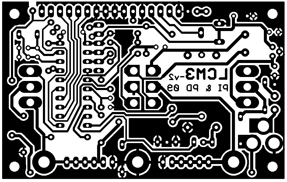

Zdravím. Chcem vám predstaviť môj ďalší výrobok, tentokrát merací prístroj LCM3. Je to merač indukčnosti, kapacity a ESR v jednom. Podklady som čerpal zo stránky http://www.hobbielektronika.hu/kapcsola ... toseg.html . Náklady na výrobu boli necelých 22€.
Plošný spoj som vyrábal fotocestou dosť v amatérskych podmienkach. Na kancelársky papier som vytlačil obrazec plošného spoja a papier spriehľadnil detským olejom. DPS som nastriekal pozitívom a nechal 20 minút sušiť na žehličke (nápad od boraicho). Osvecoval som 150W halogénom. Po vyvolaní dps ma výsledok príjemne prekvapil. Jediný nedostatok boli mierne „ohryzené“ niektoré tenké cestičky. Vzhľadom na to v akých amatérskych podmienkach bol plošný spoj robený je to podla mňa celkom dobrý výsledok.
Mal som problem zohnať svitkové kondenzátory, cievku, PIC, relé a displej, ostatné sú všetko dostupné súčiastky.
PIC-ko som programoval pomocou tohto programátora: http://svetelektro.com/modules.php?name ... 7789db443f Podľa tvrdenie autora by mal fungovať na všetkých počítačoch keďže má vlastné napájanie. Ako programovací softvér som použil WinPic800. Najprv som programoval cez ISCP rozhranie na doske LCM3, to ani po niekoľkých pokusoch nebolo úspešné tak som PICko vybral z pätice, prepojil priamo s programátorom a naprogramoval.
Neskôr som zistil že prístroj nejde kalibrovať, problém robil softvér v1.2 . Po napálení verzie v1.25 sa tento problém vyriešil, navyše hlášky sú v angličtine a nie v madarčine ako v predošlej verzií v1.2 .
Doska bola navrhnutá tak, aby sa prístroj dal napájať z 9V batérie alebo z externého zdroja. Pri napájaní z batérie bolo napájanie displeja odpojené kvôli šetreniu, pri napájaní z ext. zdroja zasa podsvietenie svietilo aj vtedy keď bol prístroj vypnutý. To sa mi akosi nepozdávalo, a keďže batérie nepoužívam tak som podsvietenie pripojil až za vypínač, teraz displej svieti len keď je prístroj zapnutý. Na prepojenie displeja s plošným spojom som použil kolíkovú lištu + kábel od disketovky. Sú to samorezné konektory takže dĺžku som si bez problémov upravil podľa potreby a konektor „nacvakol“ naspäť.
Vonkajší vzhľad som si premyslel tak, že bude v prevedení „na stojato“ t.j. ako bežný multimeter. Nemyslel som však nato, že škatulka ktorú som objednal sa smerom k vrchu zúžuje, teda displej a DPS sa mi tam nevojde. Ďalšia objednávka neprichádzala do úvahy tak som to nakoniec spravil „naležato“ . Do vnútra to síce vošlo len tak na tesno, ale vošlo . Popisky som vytlačil na výkres, zalaminoval a prilepil chemoprénom. Nakoniec sa mi to celkom páči a za „stojatý“ by som už asi nemenil .
Prístroj napájam adaptérom 6V@400mA (naprázdno 9,9V)

Krása, predbežne dávam K+, aj ja mám postavený tento merák a po počiatočných problémoch už funguje perfektne aj za veľkej pomoci jjilek-a.

randal, smiem vedieť aké problémy konkrétne si mal? Softvér máš aký?

Najskôr som mal chybne naprogramovaný PIC, tak som oslovil člena jjilek a on mi to naprogramoval a ešte taká banálna chybička keď som zasunul IO úplne do pätice tak mi to nefungovalo asi bol zlý kontakt, takže je teraz zasunutý tak do polovice. Software mám v1.2virus64 napísal:Vďaka za pochvalu
Teraz pozerám že si použil také isté kondy ako mám ja 33n X2 a polystyrénové 1n

Ďakujem za veľmo pozitívne hodnotenie Odkaz na stránku s podkladmi je v prvom príspevku, na strane 6 je zoznam súčiatok a na strane 7 úplne dole je schéma, dps... všetko aj softvér.
Schema http://www.hobbielektronika.hu/kapcsola ... v2_sch.png
DPS http://www.hobbielektronika.hu/kapcsola ... rd_sol.png
Osadenie http://www.hobbielektronika.hu/kapcsola ... rd_top.png
